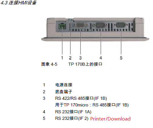

西門子觸摸屏TP 170B Color 下載線可以用USB轉RS232線嗎?如果不可以,TP 170B Color 下載線可以自己制作一根嗎?

可以;
線纜在論壇【線纜圖紙】區找找;
RS232通訊實在太慢,建議連接PLC通過編程線傳輸畫面

也就是說可以用USB轉485的線(200PLC的下載線)給這款觸摸屏下載畫面了。山寨的200PLC的下載線(幾十元一條的)可以嗎?

山寨的下載線沒用過不知道。
通過IF1B口需要先把觸摸屏和PLC建立連接,PLC通訊口處用帶編程口的總線連接器,編程線纜插在連接器的編程口上,通過MPI與觸摸屏通訊

西門子200PLC的下載線就可以跟西門子人要界面進行下載啊SMART700的人機我就是用200PLC下載線下載的啊

后來找了一臺式機,上面帶232接口,用了一根232連接線連接西門子西門子TP 170B Color觸摸屏,是可以下載畫面的,觸摸屏里是需要設置的(WINCC 軟件版本是SP4的)。SP2版本的軟件好像沒有對應版本的TP 170B Color。

后來用USB轉RS232的線也是可以的,只不過是D型9PIN接口不一樣,用兩個D型9PIN母頭轉一下就可以了,注意轉接線2、3要交叉一下。
