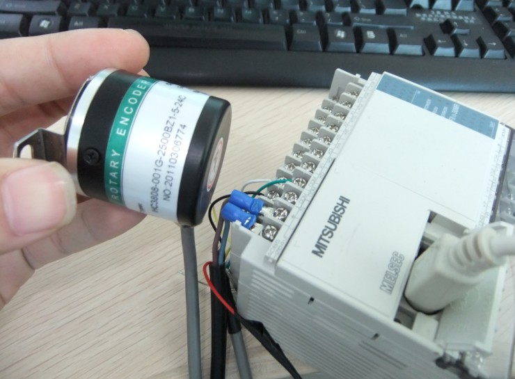

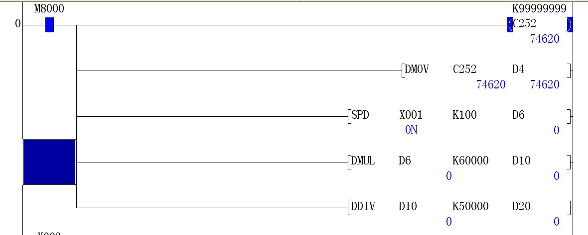

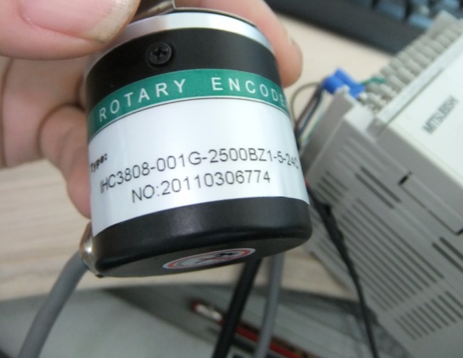

我想顯示速度,搞了好久,還是失敗。。。。。
哪個大俠幫我一下

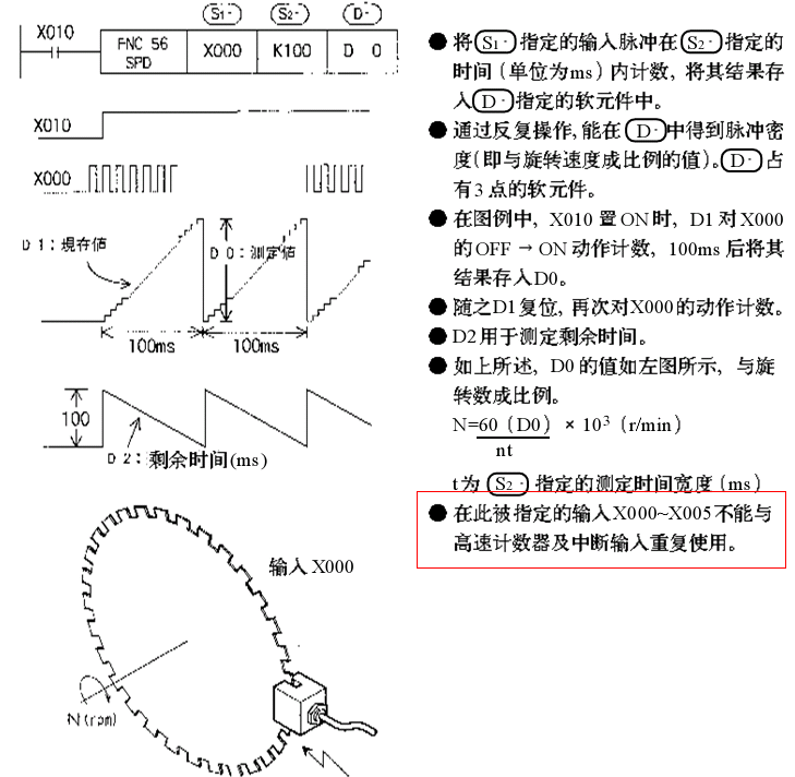

SPD使用的X  與 此X對應的相關高速計數功能 有沖突
刪除掉高速計數那部分可能就好了
手冊上這樣寫的:

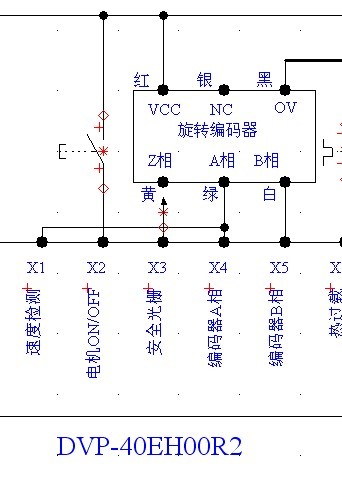

    為什么只能用SPD指令呢,可以用計數器來直接計數啊!通過計數器的數量來計算出長度位置,在觸摸屏上圖形顯示出來就好了。如果是不能計數的話,你的X001只能用在這里,其它地方都不能使用,還有就是你的編碼器是單相計數,還是雙向計數。還有一種可能就是你的編碼器的運轉速度太慢了,在100ms時間內還沒有檢測到脈沖。所以沒有反應。

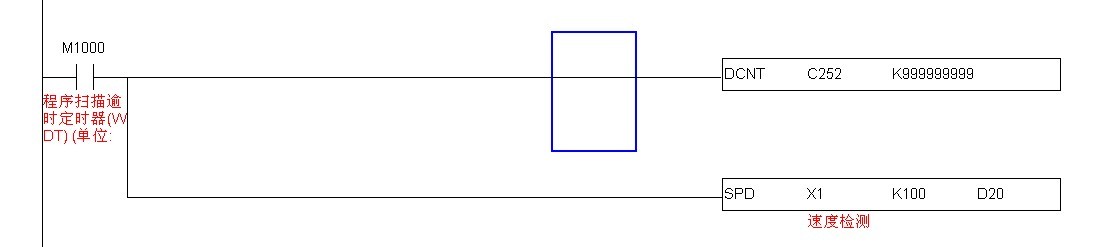

    這是我以前的同事搞的,不僅有位置 還要有速度

    首先X1有無輸入?高速計數器有無用到X1的。查查程序

    老兄上面的程序C252占用了X0  X1  X2   所以SPD換其它輸入點
