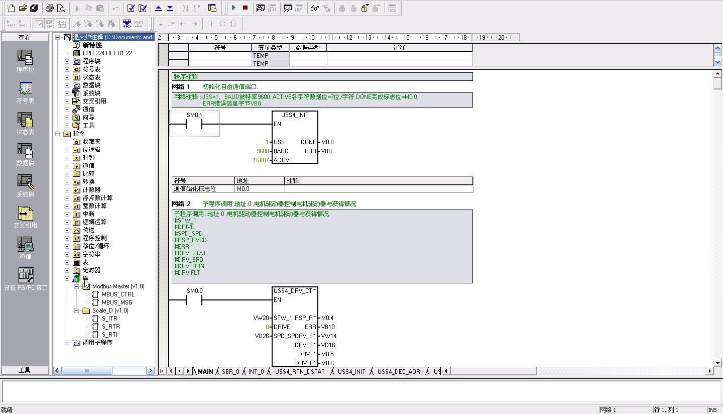

[我網(wǎng)上找了N久,沒找到,請求幫助。。
    在這里先謝謝了! Toolbox_V32-STEP 7-Micro WIN 32 Instruction Library.part1.rar (977 K) 下载次数:1278 Toolbox_V32-STEP 7-Micro WIN 32 Instruction Library.part2.rar (35 K) 下载次数:811
這個文件網(wǎng)上找到的,安裝后在庫里面,沒找到指令庫, 用添加都找不到,為什么? 各位指點下,謝謝!

這個只是庫,在安裝完畢后,需要升級Step7 MicroWin的版本來進行升級,對于網(wǎng)絡(luò)上都是使用直接補丁安裝版安裝的同志們實在無用。
您要取得2.2指令庫,那么您需要安裝Step7 MicroWin V4 SP4補丁包。
作為正版用戶:
Step1:安裝Step7 MicroWin完全版
Step2:安裝樓主提供的庫
以后升級Step7 MicroWin時,庫會隨同一起升級。
對于直接安裝版的用戶,無需安裝樓主的庫就會有。
如果您使用優(yōu)化大師這款軟件,那要悠著點了,這款軟件會屏蔽庫的注冊信息,導(dǎo)致沒有庫。
您看,這是直接使用西門子官方網(wǎng)站下載的SP5補丁包安裝的Step7 MicroWin軟件,其庫已經(jīng)是2.3版本了。
以上!
Good Luck!

多謝cvlsam,我知道原因了,注冊表內(nèi)的HKEY_LOCAL_MACHINE\SOFTWARE\Siemens\MicroSystems\Common\Toolbox分項限制軟件向庫內(nèi)添加,把Toolbox下的分項刪除 OK,再打編程軟件變得能加入了.
