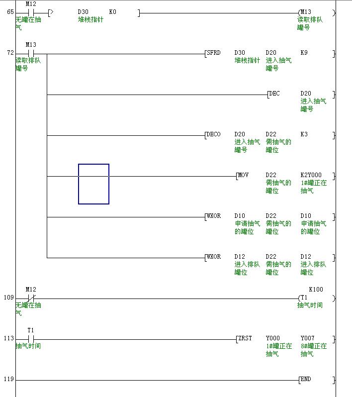

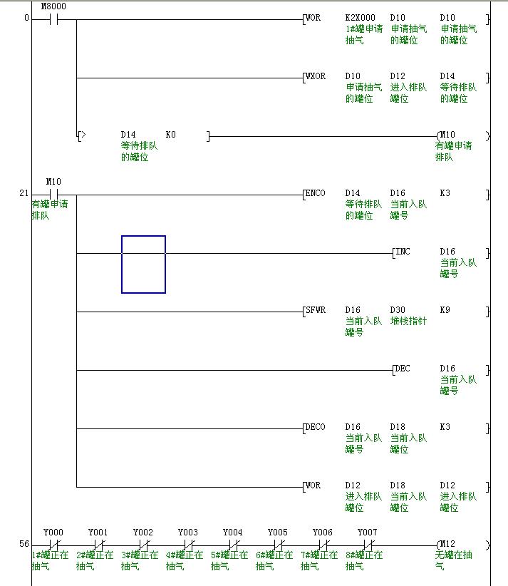

給你8個(gè)罐抽氣排隊(duì)程序,最壞情況8人都按下抽氣按鈕,就按快慢排隊(duì)。
X0-X7  各罐抽氣按鈕
Y0-Y7  各罐抽氣閥
抽氣時(shí)間統(tǒng)一為10秒,你自己改吧。
附件: 排隊(duì).rar (11 K) 下載次數(shù):303
網(wǎng)站提示: 請(qǐng)不要用迅雷下載附件,容易出錯(cuò)
