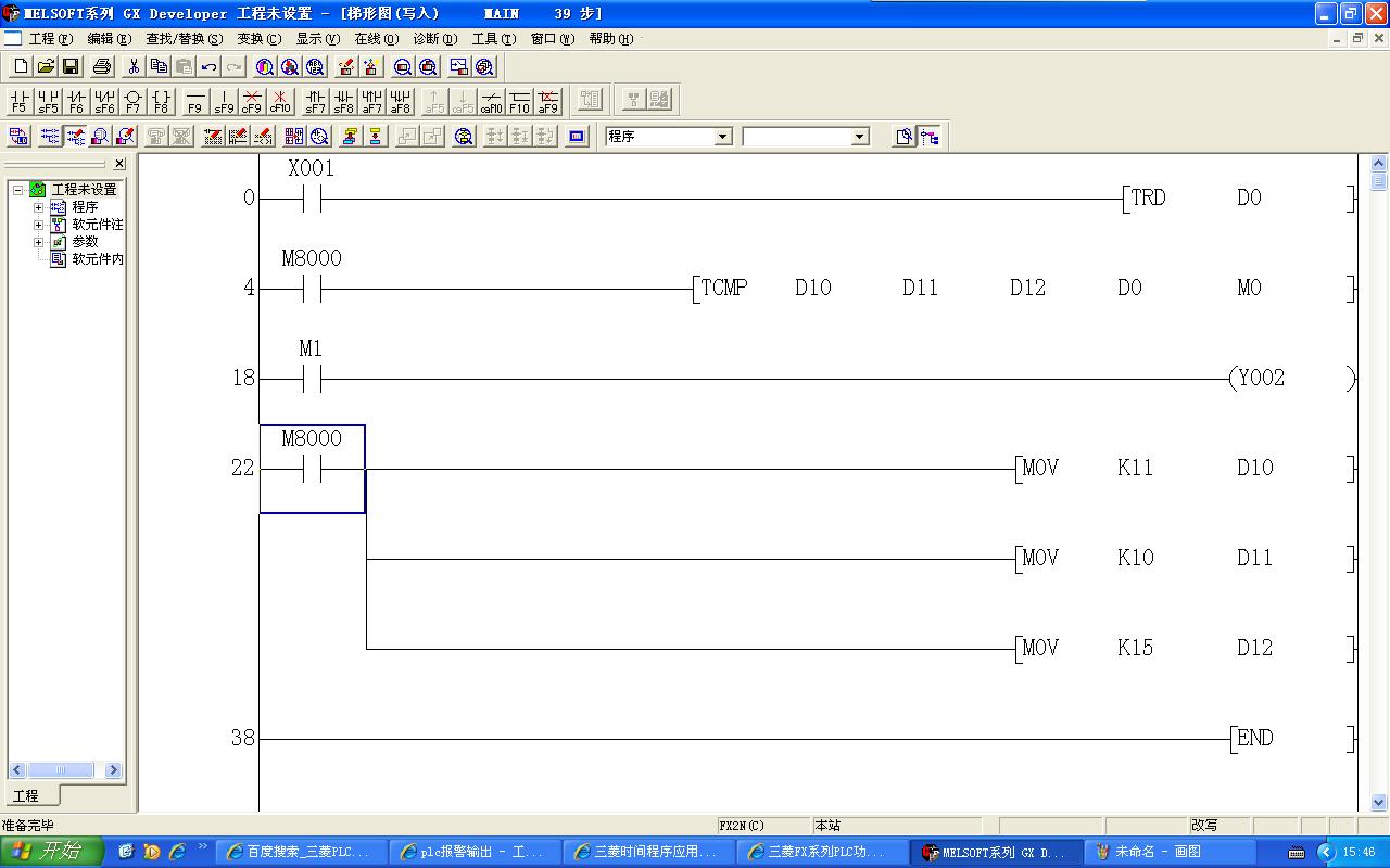

  能不能設(shè)定plc在某個日期到后有個報警輸出,比如我想讓設(shè)備運(yùn)行到2011年1月1日0點(diǎn)時,plc有個報警輸出。
三菱plc的,最好附圖或程序。

要用到TRD時鐘數(shù)據(jù)讀出指令,讀到自定義的寄存器,
然后再用接點(diǎn)AND=比較指令,分別是年、月、日、時、分、秒的數(shù)據(jù)與以上寄存器進(jìn)行比較,
驅(qū)動所要報警輸出的繼電器就可以了,看看編程手冊,先熟悉一下這2條指令,然后就做出了!

    很好做的 看看編程手冊
    讀出PLC內(nèi)置的時間
    然后做個比較程序 按指定的時間觸發(fā)就可以了
    最后別忘記校正一下PLC的內(nèi)部時間就可以了

    看這個,11年10月15日輸出
