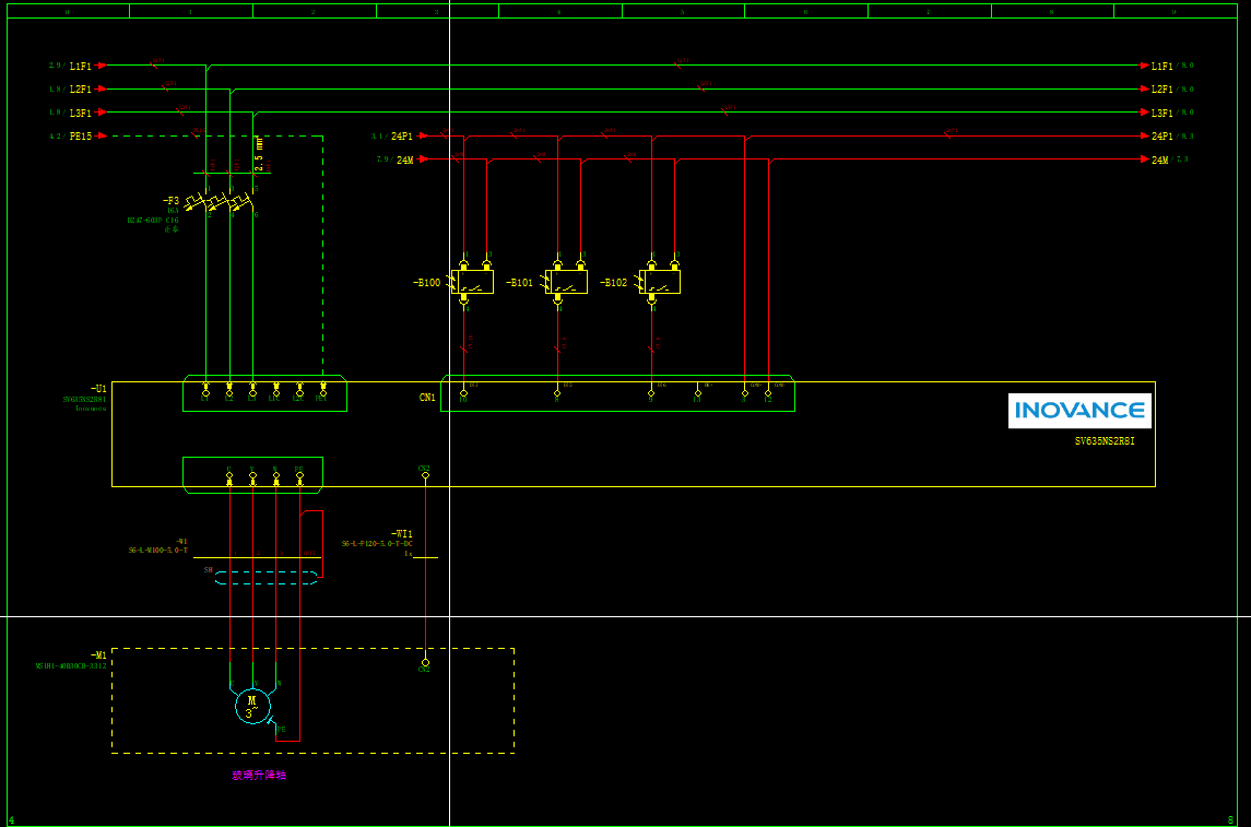

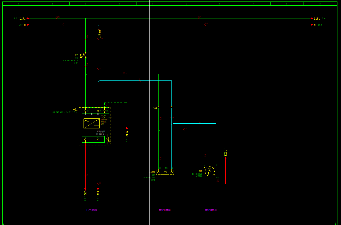

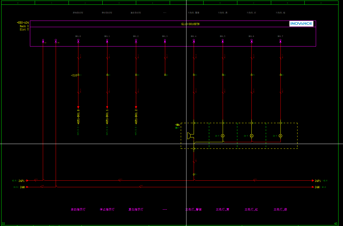

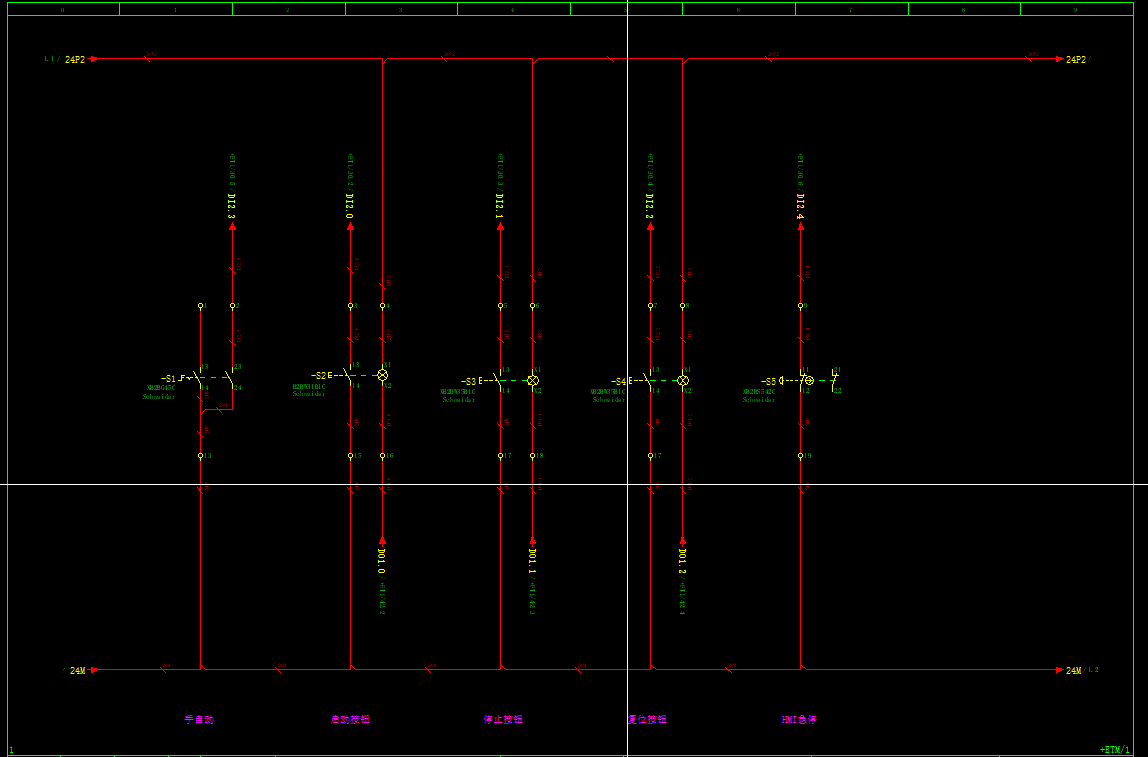

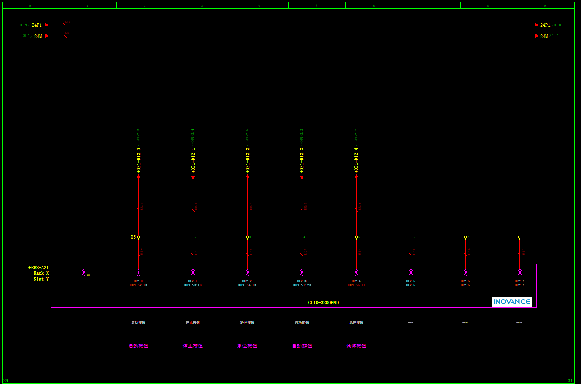

    我最近的圖紙

    7樓是用CAD畫的嗎,目前應該是Eplan 用的最多
