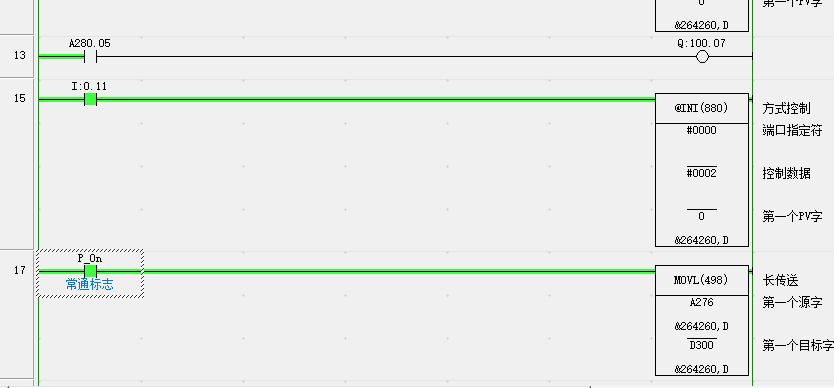

我用PLS2指令自己做了一個回原點功能.但是當(dāng)用PLS2做絕對位置移時,就不能發(fā)脈沖了,因為沒有定義A280.05.也就是說如果要做走絕對位置   A280.05必須等于O,說明設(shè)備已經(jīng)定義原點了。用SET,RSET都不能給A280.05置1,置0,請問怎么才可能實現(xiàn)這個功能呢?!

先設(shè)定原點方式在執(zhí)行ORG指令
也可以自設(shè)原點用INI指令

    兩位老師,上述問題我用INI指令行后,就可以了。另回原點我自己做的一個程序,動作是先往原點方向走,碰到原點檢測開關(guān)后,反轉(zhuǎn)退出原點。然后用INI #0000 #0002 0 設(shè)置當(dāng)前脈沖量 A276值0。為什么清不了0呢?!然后又用了A540.00這個點置1清零,也沒有清除。回原點動作又是正常的。什么原因沒有給A276清零呢,后面我獨立做了一個程序,INI #0000 #0002 0執(zhí)行是不可以清零的。這是什么原因呢

    INC指令不能A276設(shè)置0嗎?

    你的INI指令對應(yīng)的模式下,指定的寄存器要設(shè)置成0才可以清零。

    第一個PV字是什麼意思
    0=0CH=0.00-0.15  BIT
    0.11都ON了
    給一個D值吧 但裡面須為0

    謝謝各位,尤其是XIAO MING 老師,糾正我的錯誤,還指出了我的認識問題。INI #0 #2  0 這條清零指令最后一個“0”,理解成不使用的無效數(shù)據(jù)。確不想是0CH.因此將這個命令  糾正為  INI  #0 #2 D0 ,D0的值設(shè)置成 &0,就都正常了。
