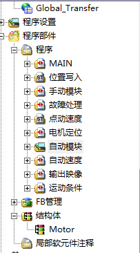

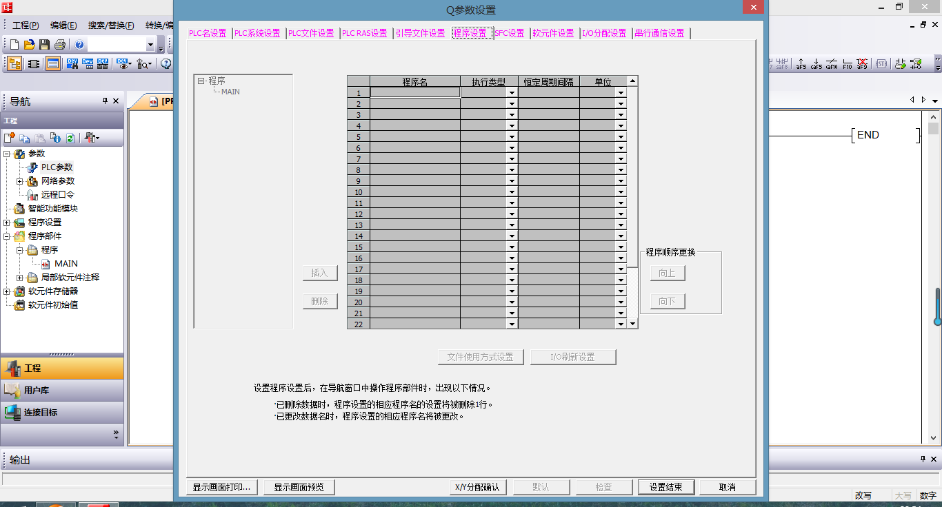

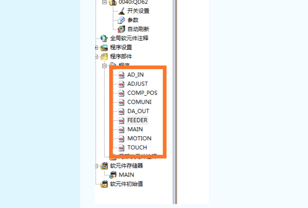

三菱一個主體程序下如何搞出來分段程序的,怎么弄的,求解答

1樓  發表于: 2018-08-24 22:52
plc參數里面的程序設置,可以建程序名

3樓  發表于: 2018-08-25 17:11
聲明編輯----顯示導航窗口

4樓  發表于: 2018-08-25 17:18
三樓正解,但是新建文件選PLC型號是記得勾“使用標簽”。

5樓  發表于: 2018-08-25 17:18
根據不同的功能分成不同文件
