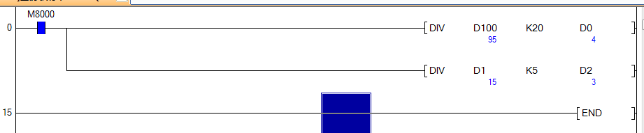

如題,三菱PLC控制三軸伺服走矩陣的程序算法,我該怎麼做,有沒有大神做過相關項目的資料可以分享給我,謝謝。

比如:橫5豎4    5層的材料,通過三軸伺服實現取放,要是用定位需要100個點,所以就想用矩陣來寫,但是奈何不會啊,求大神來幫忙

    其實一共就5加4加5一共14個位置,組合起來有100種罷了,你只要設計一個算法,將具體的每一個位置映射到這14個位置就行了。一種比較容易想到的是000-443對應0-99,那么就是99去整除20,商為一個坐標,余數整除5得到另外一個坐標,余數是最后一個坐標

    說起來一堆,其實就兩行程序,D100對應0-99,D0,D2,D3對應三個軸的位置,具體數字代表對應的具體位置
