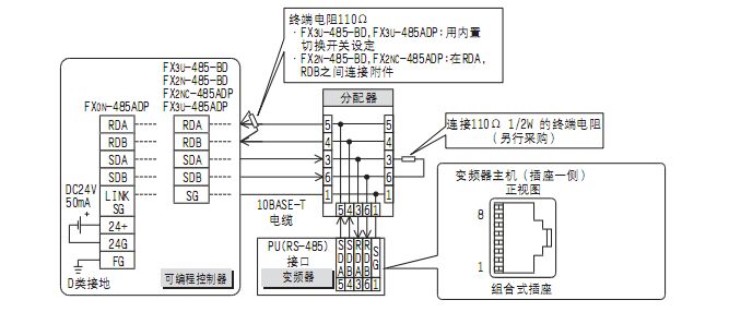

描述:我采用的連線方式
請教各位大神,我有一臺FX2N和485BD板和一臺三菱E740變頻器,想通過485BD和變頻器的PU口連接控制變頻器,不知道485BD和PU口怎么連線,是采用四線直連還是采用兩線交叉連接。編程用RS通信指令。謝謝,初次接觸通信這一塊,請大神解說詳細點。萬分感謝。我采用了四線直連方式沒反應,好像沒有連上。附件里是我采用的連線方式。

1樓  發表于: 2017-12-10 08:21
RDA/SDA短接,RDB/SDB短接。距離不長可不用終端電阻

2樓  發表于: 2017-12-10 08:55
用4線式

3樓  發表于: 2017-12-10 10:25
四線制兩線制均可
4線制好點,全雙工

4樓  發表于: 2017-12-10 11:59
請問參數Pr79設置為多少,0還是1?謝謝。

5樓  發表于: 2017-12-10 17:29
四線兩線一樣的,2N只能走半雙工

6樓  發表于: 2017-12-12 09:50
只有做過這個通訊的,才知道三菱為什么把變頻器的RS485搞成四線制連接。從理論上來說,RS485是半雙工,只需要兩個線連接即可。實際中當使用485BD板連接,編程時用專用通信協議或MODBUS通信協議,如果使用RS指令,會導致在發送指令時,很容易接收反射回來的數據。那么只有把發送和接收的數據線分開。如果使用EXTR指令,就沒有這個情況發生。FX2N使用這個指令,需要一些硬件條件,一個是版本有要求,2001年5月后生產的。另一個是加裝FX2N-ROM-EI存儲盒。對于FX3U,不存在這些問題。FX3U,如果加裝FX3U-485ADP-MB,還可以使用ADPRW指令。
連接時,如果電磁干擾不強的情況下,可以使用網線,一頭直接與485BD板連接,另一頭裝水晶頭后,插入變頻器的PU接口。線路長度不超過50m的情況下,可以不裝終端電阻。

    7樓  發表于: 2017-12-12 10:16
    通信時,如果BD板的SD和RD指示燈不閃。故障有以下幾個原因:一是線路連接不對,需要用萬用表檢測線路是否接通,二是編程不對,不符合規范要求。規律是這樣:以專用通信協議為例,(1)D8120設為H0CXX,D8120的設定值必須與變頻器的Pr.119、Pr.120參數值匹配,判斷是否出錯的依據看M063、D8063,以及是否接收到返回數據為準。D8120的高8位必須設為H0C,低8位選擇設為H8X(通信速率9600bps),X根據Pr.119、Pr.120參數值變化。選無奇偶校驗時,停止位必須設為2位。(2)使M8161置1,使用8位數據模式。(3)發送數據之前,把發送的數據轉換成8位ASCII碼,計算出數據的求和校驗碼,再把求和校驗碼的低8位轉換成ASCII碼。先執行RS指令且一直保持有效,然后在一個掃描周期內,向收發數據緩沖區傳送數據。傳送數據完畢后,使M8122為ON持續一個掃描周期,執行發送數據請求。(4)接收到回復數據后,中止執行RS指令,并使M8123復位。(5)回復的數據是ASCII碼格式,需要轉換成二進制形式。然后經計算后得出所需要的運行頻率、工作電壓、工作電流和轉矩等信息。三是變頻器的參數設置不對,參考如下。
    項目                          內容                                                     參數設定
    運行模式                  網絡/PU/外部可切換                    Pr.79=6和Pr.340=10
    通訊協議                  專用協議(計算機鏈接)              RS-485半雙工    Pr.549=0
    連接臺數和站號        設定站號0~31,最好不用0。    Pr.117=1~31
    通訊速率    4800/9600/19200(標準)/38400        Pr.118=96
    通訊
    規格    數據長度    ASCII碼(7或8位,1位或2停止位),
    不帶奇偶校驗,停止位設為2位;帶奇偶校驗,停止位設為1位。    Pr.119
        起始位    1bit
        奇偶校驗    有無奇偶校驗    Pr.120
        錯誤校驗    求和校驗
        終端    選無CR和LF,少發送一個字節的數據。    Pr.124=0
    通訊等待時間    由變頻器決定,選30ms    Pr.123=30
    通信重試次數    通訊出錯時變頻器不會跳閘    Pr.121=9999
    通信檢查時間間隔    不進行通訊校驗(斷線檢測)    Pr.122=9999
    頻率設定    內置頻率設定電位器無效    Pr.146=1
    寫入選擇    選擇參數寫入E2PROM和RAM    Pr.342=0
    網絡模式操作權    選擇運行模式時,指令權由PU接口執行    Pr.550=2
    PU模式操作權    自動識別    Pr.551=9999
    運行指令權    啟停運行指令由通信端口發送    Pr.338=0
    速率指令權    頻率指令由通信端口發送    Pr.339=0
