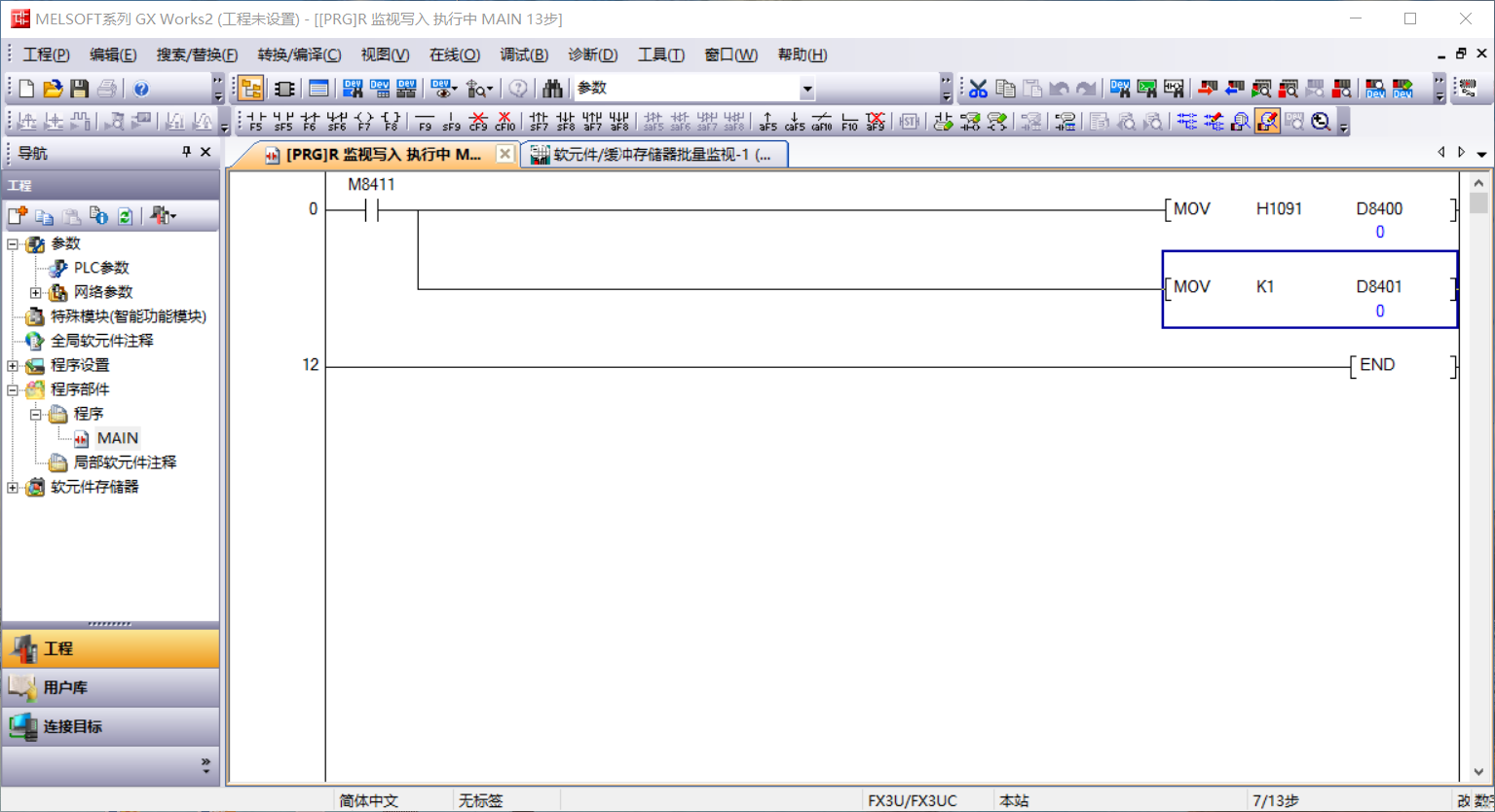

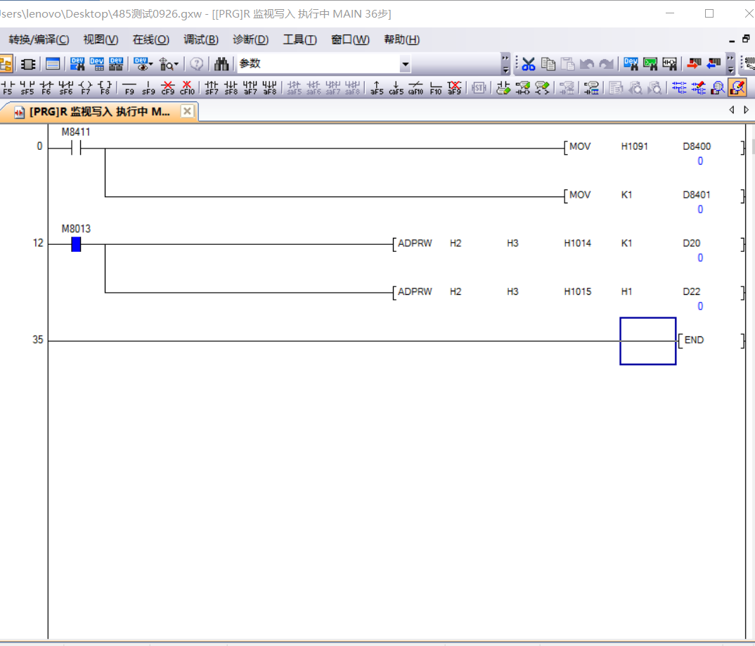

請問大蝦們,FX3U-485ADP-MB這個模塊,調試程序如附件,之前還可以通訊上,現在怎么弄D8400的值都是0。請給點指點!!!跪謝!!!

    lin10663,你好。我現在處在d8400,d8401參數寫不進去,我也重啟了好多次,這兩個寄存器的值都是0.
