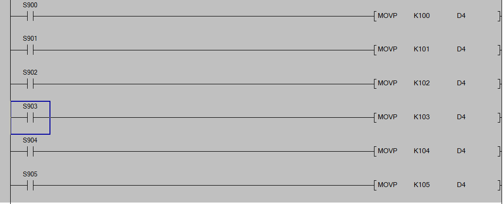

S900~S931,分別對D4賦值100~131。
也就是說S900  ON時,D4=100;
S901  ON時,D4=101;
以此類推,共32個點,怎么寫簡便一點

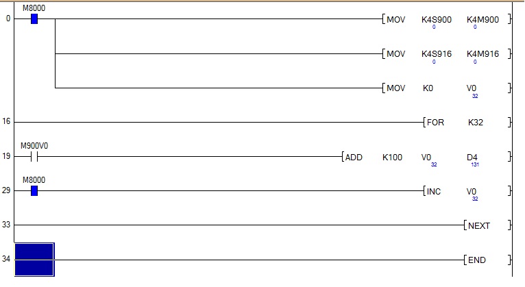

    8樓  發(fā)表于: 2017-05-04 18:21
    閑的無聊,寫一個給你
  • 下載積分:+5(apei2014) 真誠感謝!

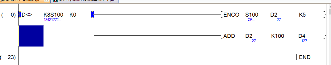

    10樓  發(fā)表于: 2017-05-04 21:20
    這樣就可以了
  • 下載積分:+3(工控勤哥)

    11樓  發(fā)表于: 2017-05-04 21:22
    我選3U  S沒有900  就用100代替了
