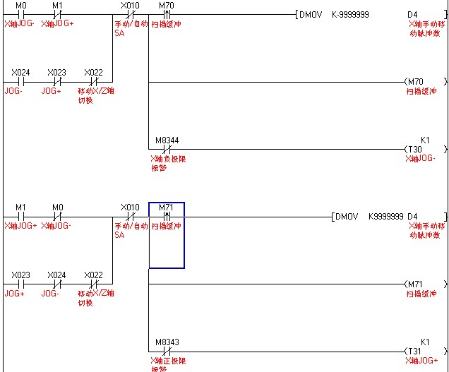

我現在要用三菱plc控制步進,脈沖數,頻率都在維綸觸摸屏上輸入到寄存器,但是三菱控制需要輸入負的脈沖才會往相反的方向走,所以請問下維綸的怎么輸出負數或是不能輸出負數?謝謝啦!

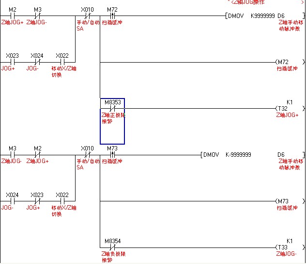

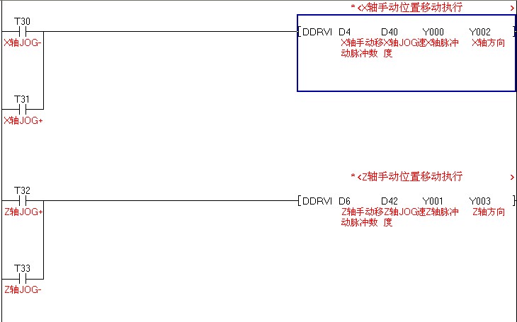

程序里面變化吧 正傳  K999999  Y0  Y4    反轉  K-999999  Y0  Y4

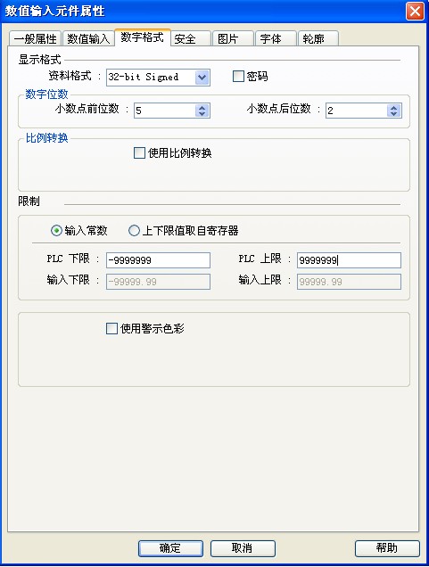

恩,只是現在要放在觸摸屏上去輸入反轉脈沖數,就是不知道維綸的屏怎么輸入負數,維綸的屏能不能輸入負數?

有符號的

試過啦,模擬時還是寫不了負數,不知道是怎么回事,求指點

可以輸負數
低限要改成-,

觸摸屏數據類型選擇有符號數,并注意正確的設定上下限

    可以的,數據選擇32位有符號

    小弟謝謝啦,各位大哥都是能人。
