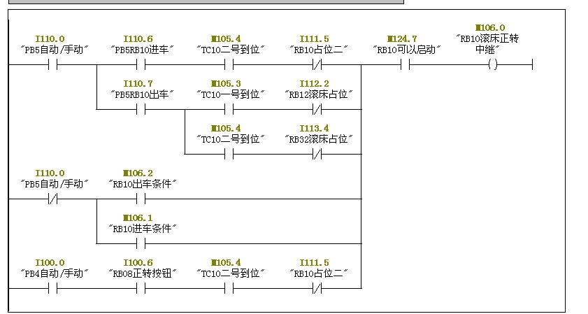

程序中都要用到手動與自動的切換?大家都是用哪個指令好啊、MC、CJ ,CALL,哪個最好、

MC最好,這樣可以在手動狀態打開主控MC N0 ###自動只要一切換手動就不會動作了

啥指令都不必用,一個旋鈕開關,用常開常閉點就行

圖片說明的不錯

4樓的圖片解釋很清楚,簡單的PLC編程就是按繼電器回路寫成的。謝謝4樓。

我喜歡MC指令因為可以方便點。

我感覺也是根據自己習慣,我就習慣了一個觸點的敞開,常閉就做了轉化

我常用一個觸點通斷解決。
不過最好用CJ指令
