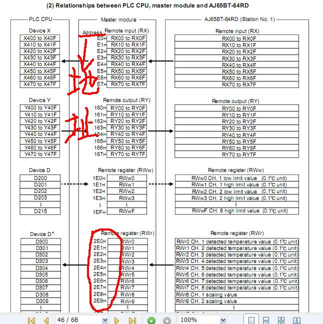

  FROM H2  H2E0   D1550   K24
這個從智能功能塊 讀取的指令。   H2就是CPU后面的第三個模塊!  H2E0 我不是太明白   然后讀取到D1550里面!  K24是讀取的數量。這個數量也不是太懂。看了下手冊還是沒看懂!  我這里的第三個模塊式   QJ71BR11  是插同軸電纜的!   我上個圖!
麻煩懂的大哥稍微詳細一點 !謝謝

誰說 H2 是第三塊模塊 ??
H2E0  是 buffer 地址

不是 第三個模塊啦  是CC-LINK的遠程智能模塊,就接在第二個模塊QJ61BT11N上的CC-LINK總線上面!
主站的第三個模塊是用于H網絡光纖通信的,就是工業以太網,上面可能接的上位機!甚至有幾臺!

樓主  有程序的話  可以把PLC的網絡參數  發個圖來看看

樓主的要先確定模塊再查找手冊啊。。。
AJ65BT-64RD模塊的地址  樓主可以參考一下,
H2和H2E0都是常數,其中開頭的H應該是指十六進制。
H2是單元號2
H2E0是BFM#,十六進制數2E0
讀取2#模塊的H2E0#緩沖存儲器(BFM)的內容,寫到PLC的D1550開頭的數據寄存器中。
監視一下2#模塊的H2E0#BFM和D1550開頭的數據寄存器有助于理解。
