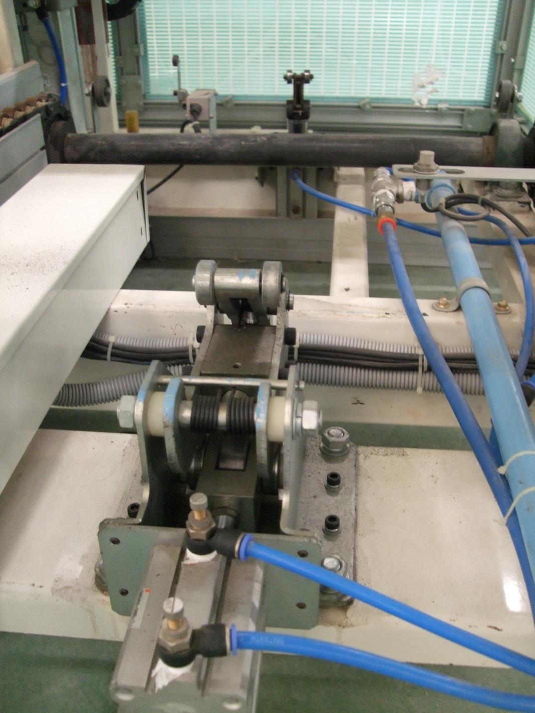

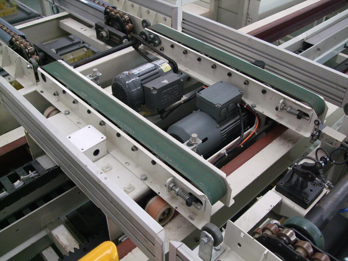

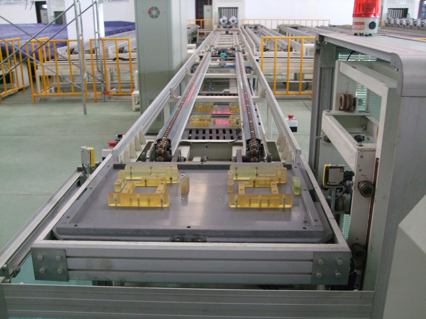

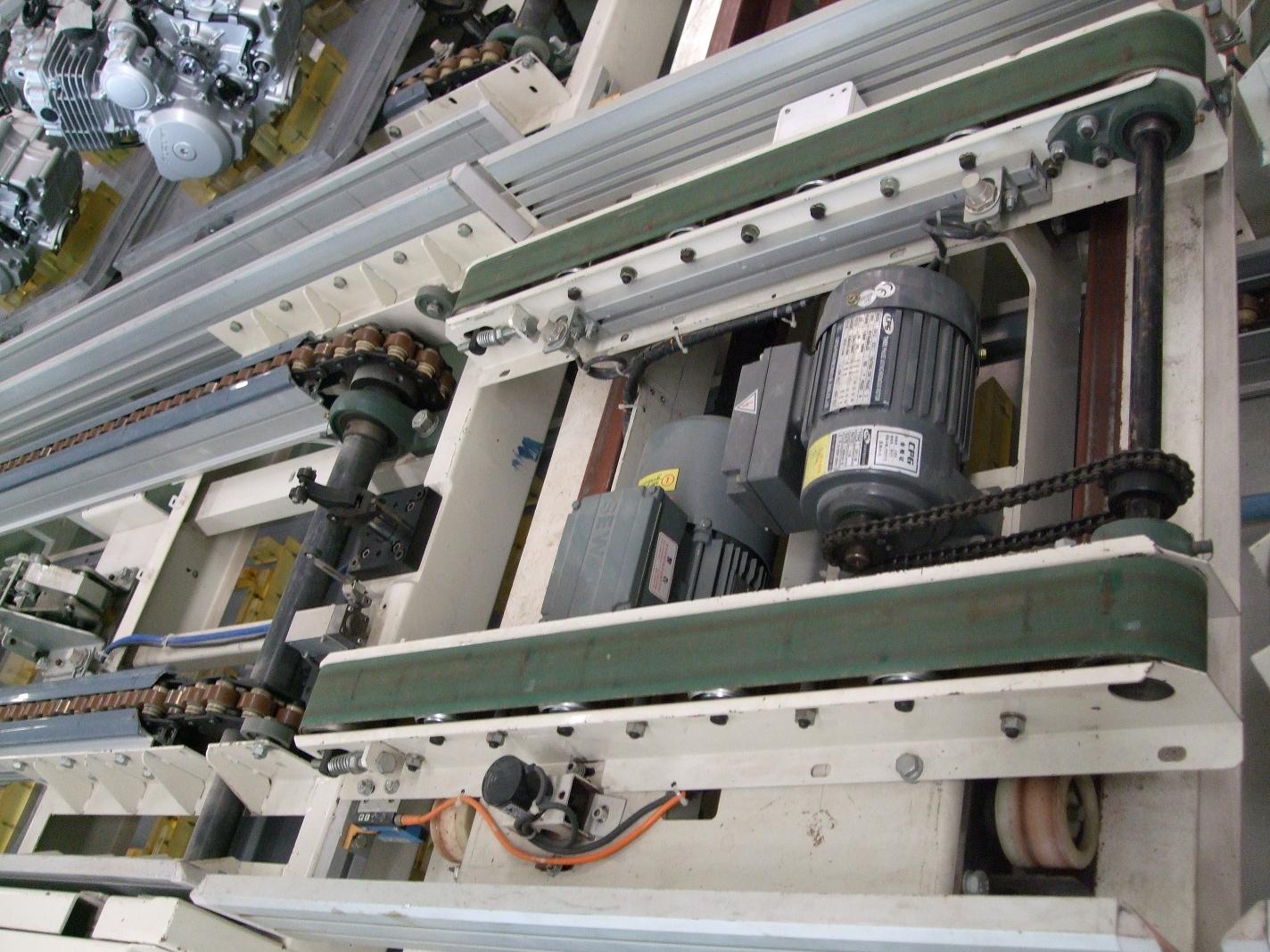

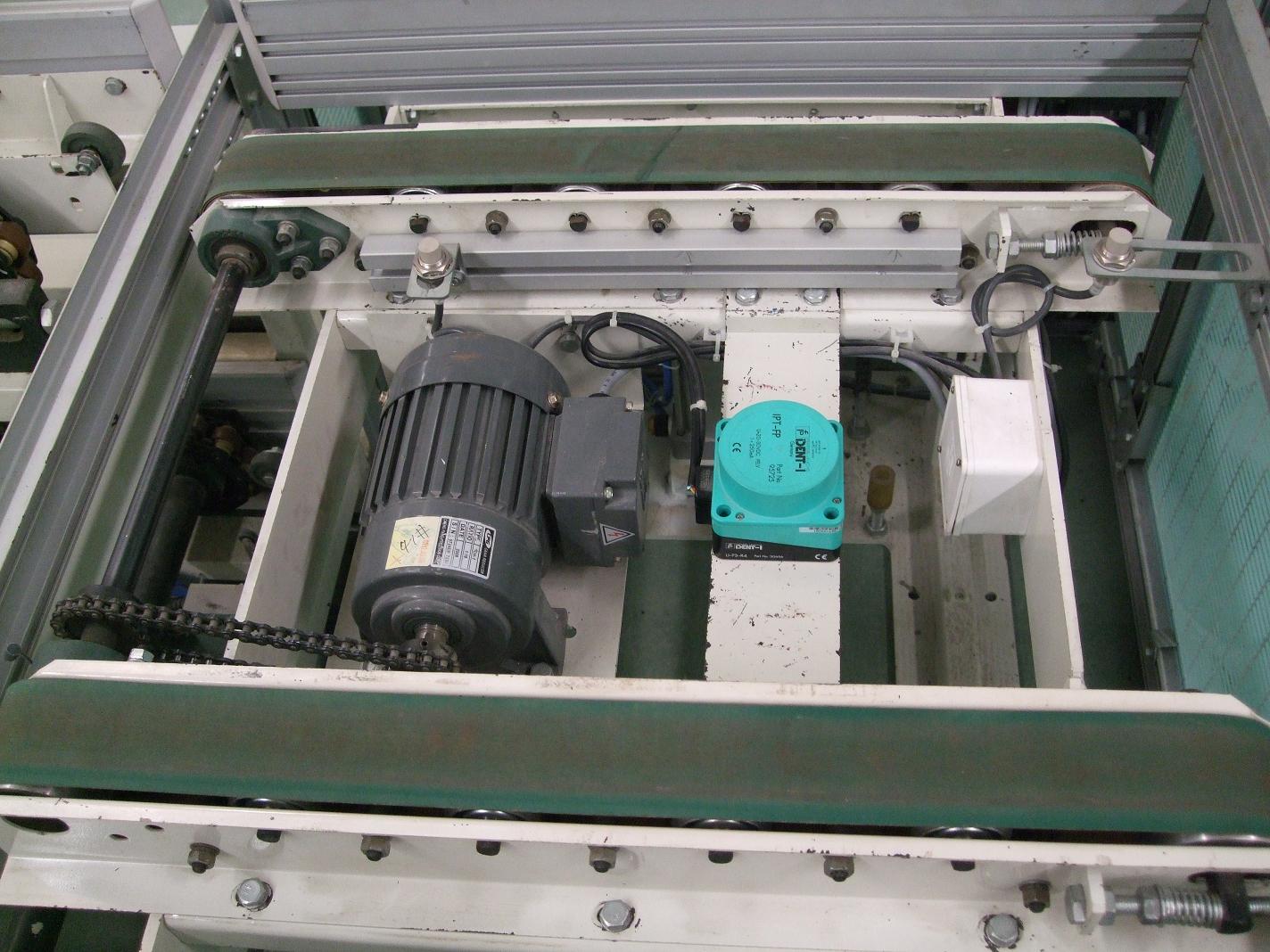

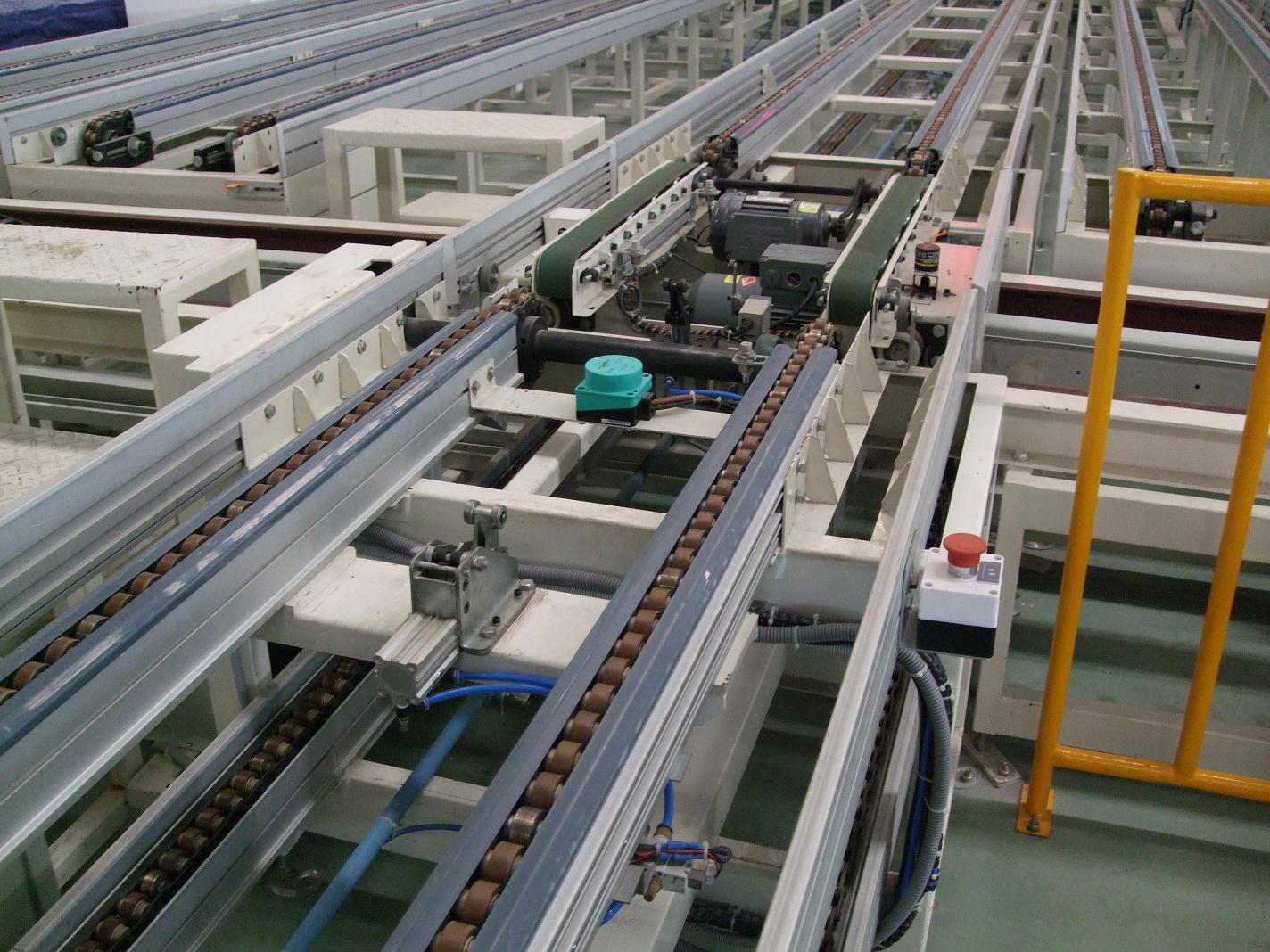

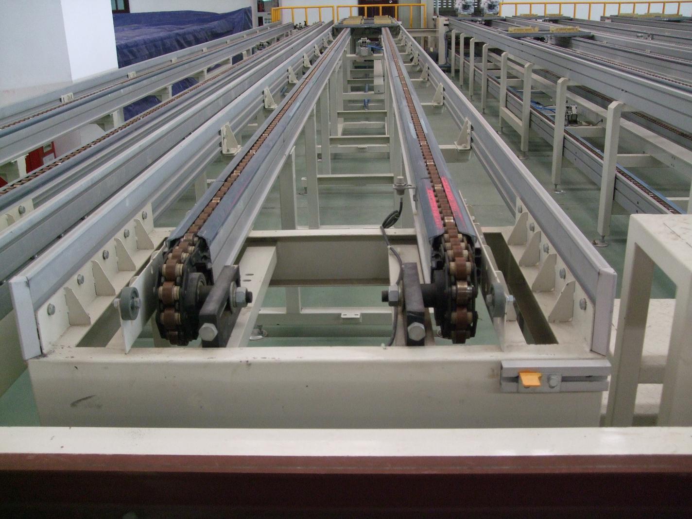

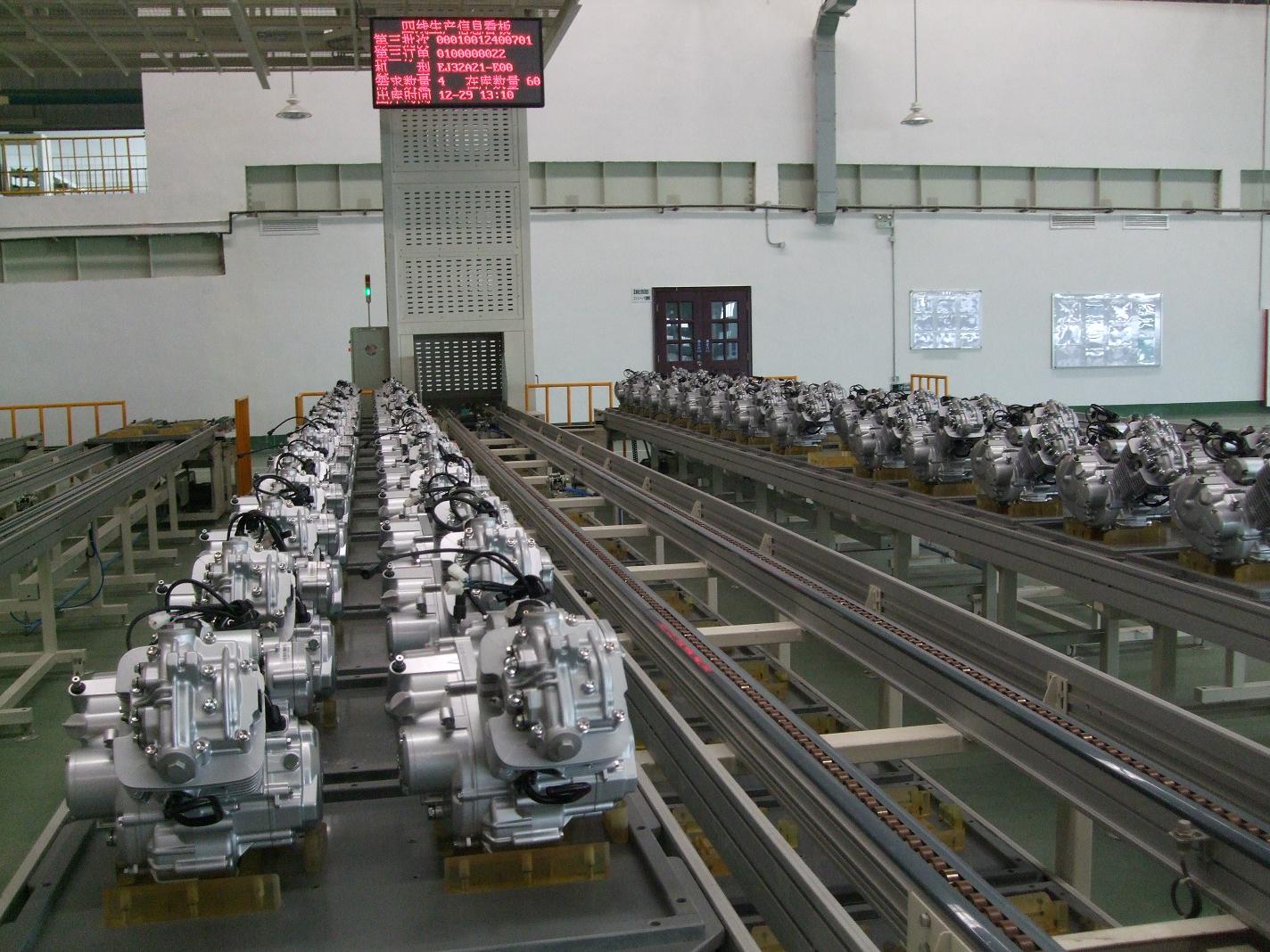

摩托車發動機的存儲線

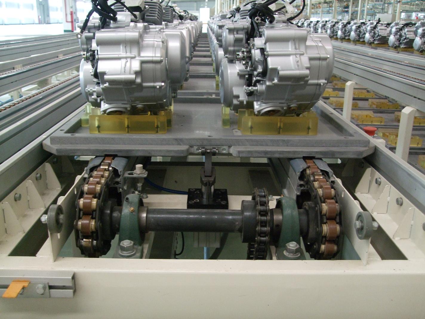

移行機

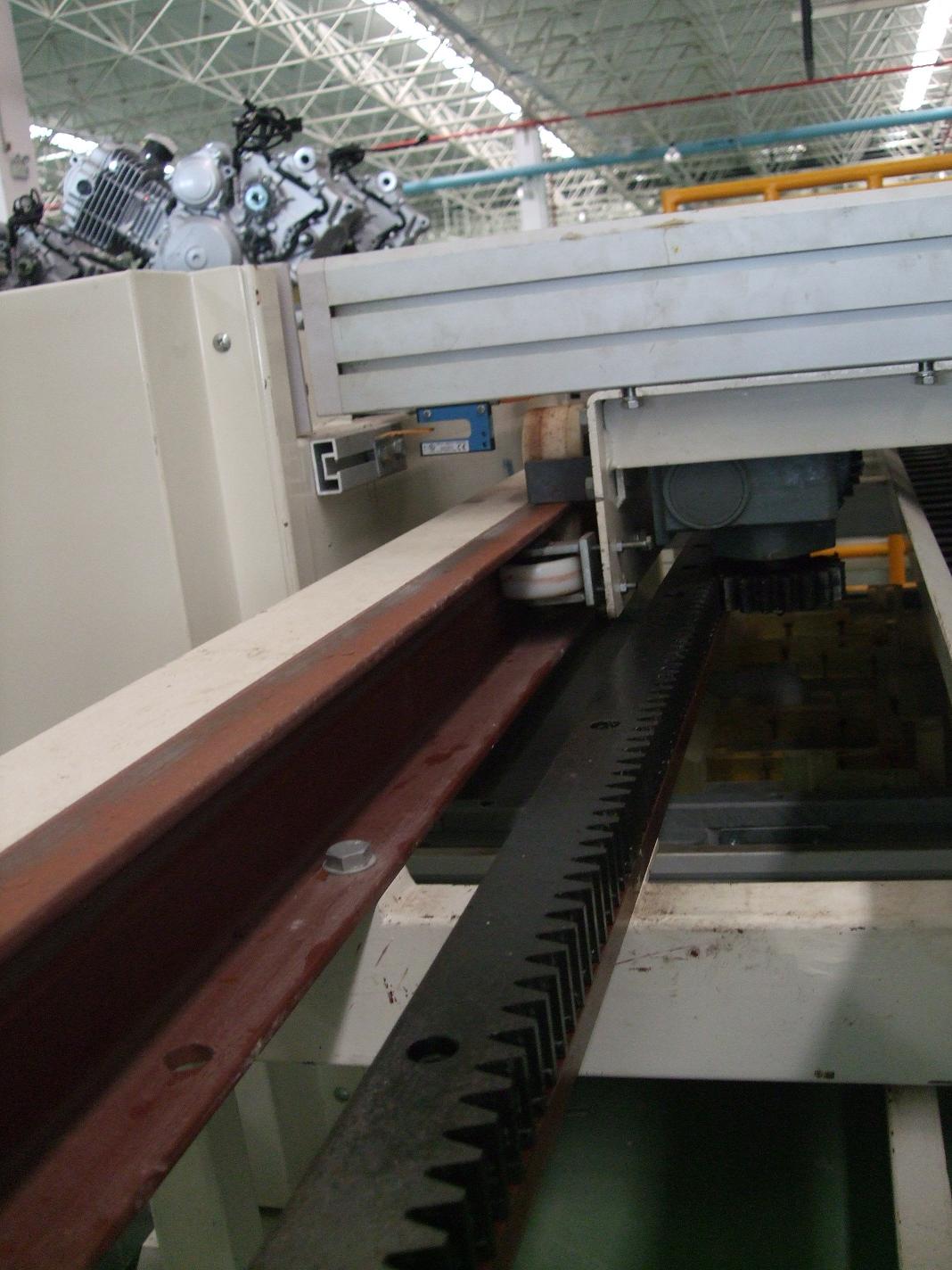

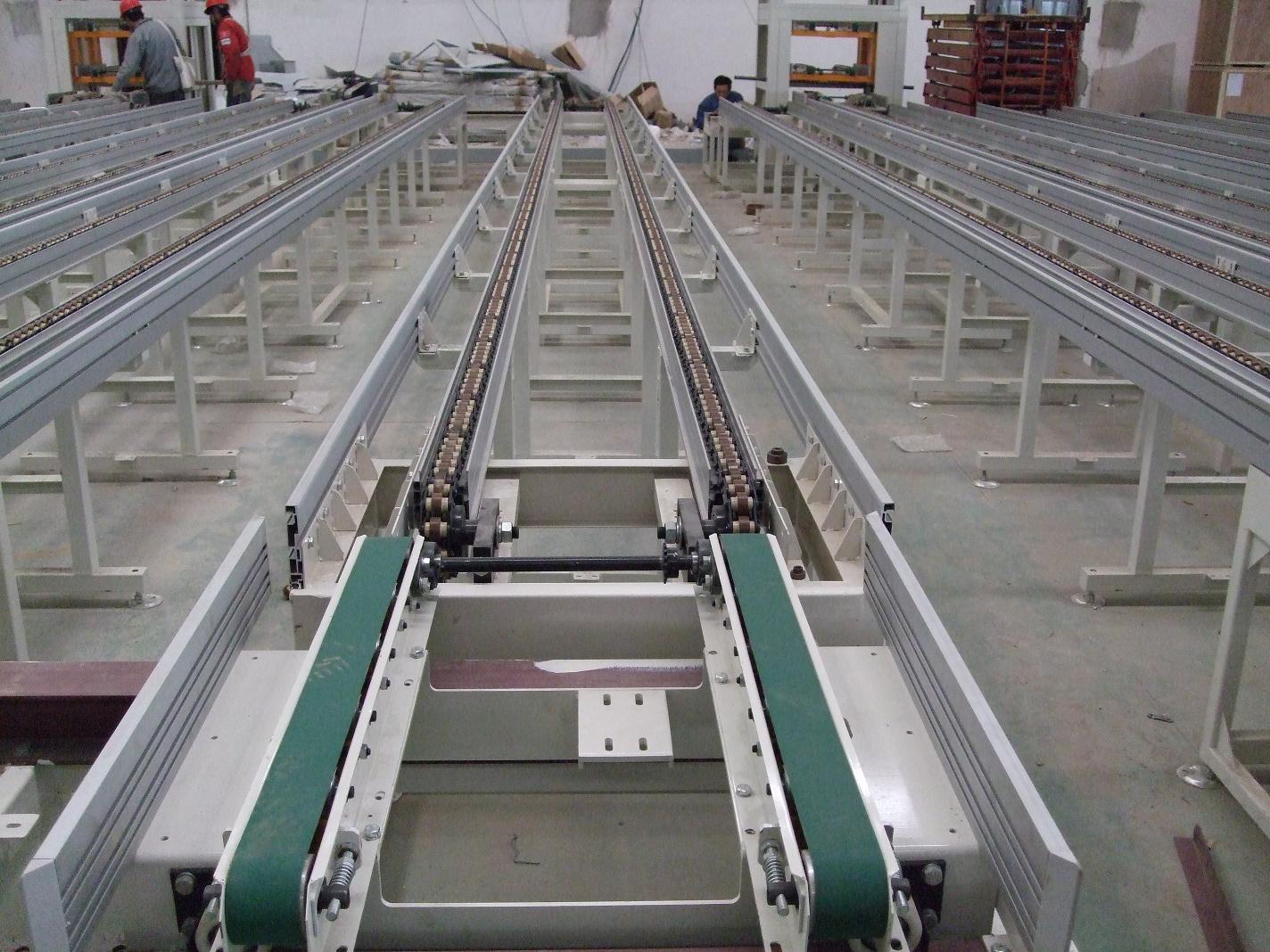

固定齒條,運動機構

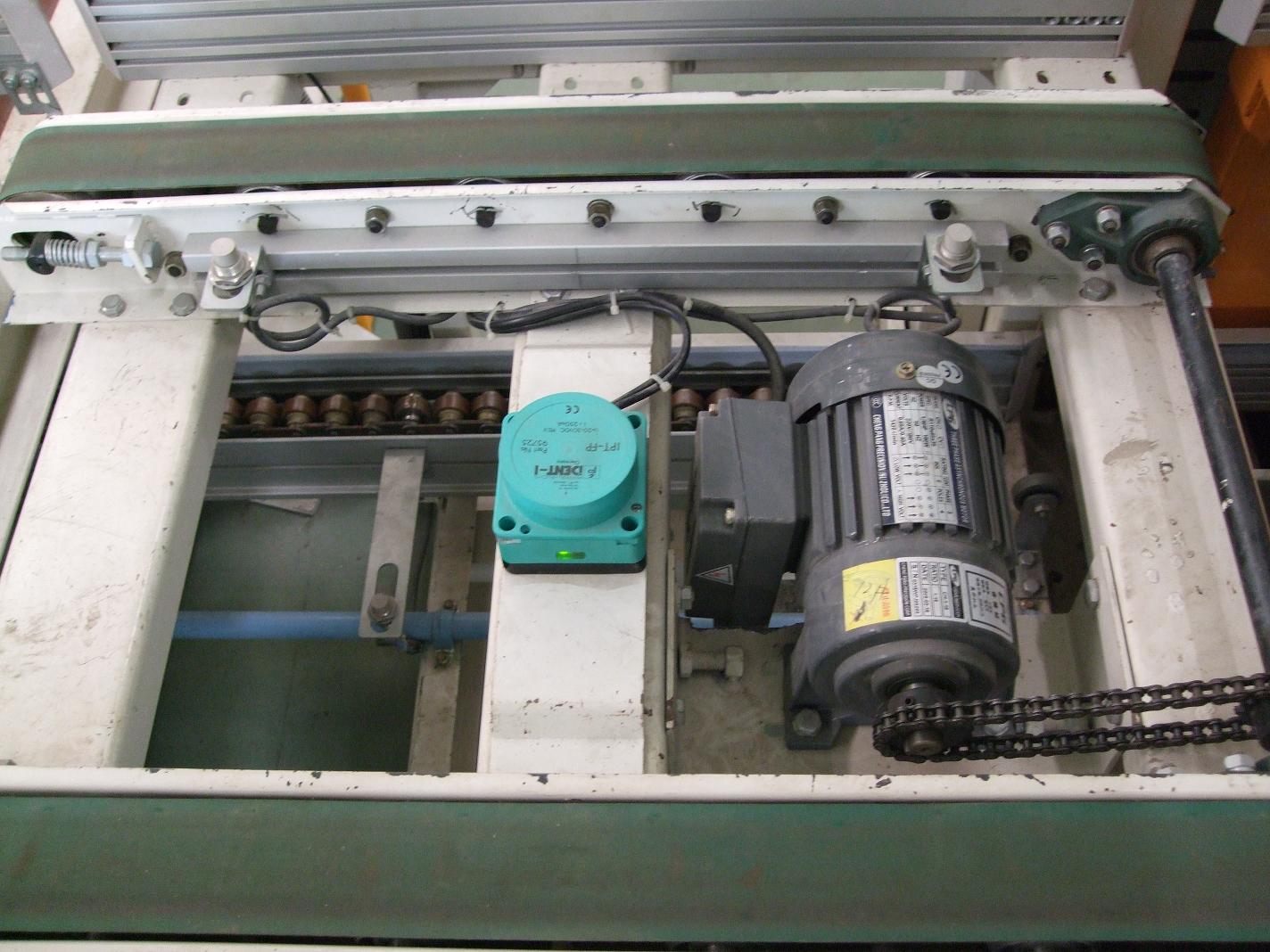

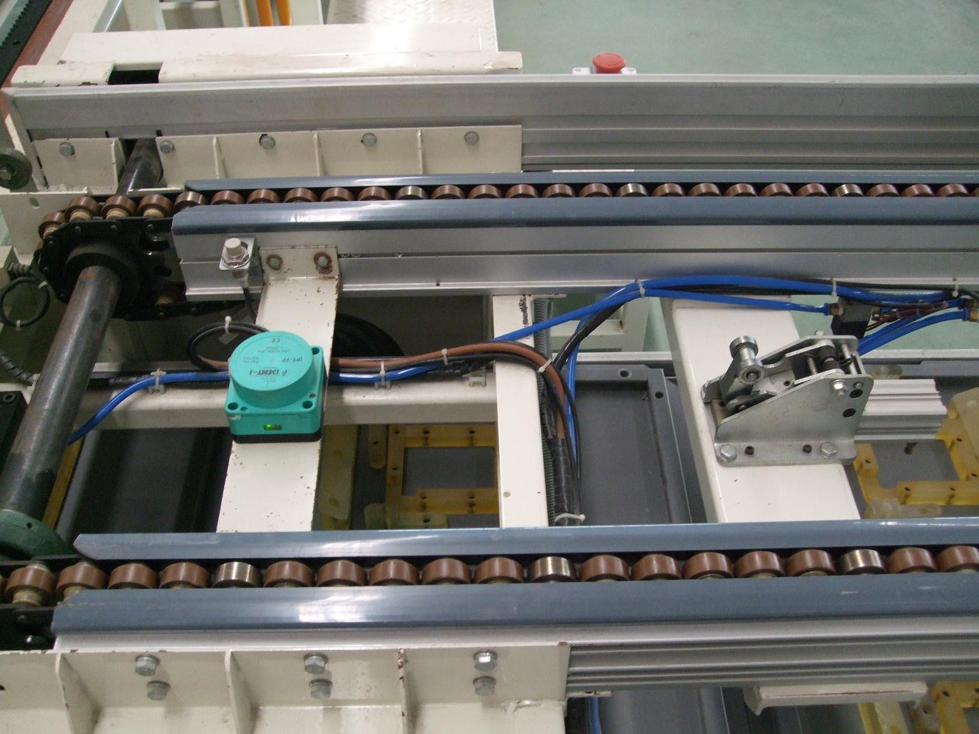

比較復雜的啊,用了B+F的讀寫頭,估計有數據選擇分揀功能,學習了啊

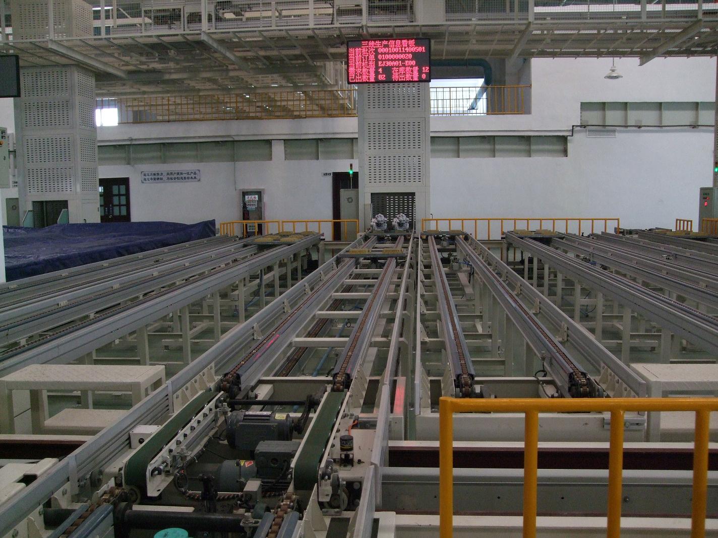

最后這張綠色的哪個是什么東西來的????????

樓上肯定不是搞輸送機的。輸送線只是一個籠統的叫法,根據作用的不同,又劃分為不同的名字,
舉個例子,汽車總裝線根據功能大體劃分車門線,內飾線,座椅線,輪胎線,淋雨線等等。而我說的存儲線是指,發動機測試完畢后,送往總裝車間的一個暫時緩存,目的是防止了上游出現問題影響到下游,或者下游出現問題,上游全堵死了,有個緩存去,上游可以照樣生產。。同志哥,學無止境的。

    樓主看來是深圳怡豐公司的.提點個人意見,線體整體結構在制作工藝和裝配工藝上,還不是很好.給人感覺還是停留在九十年代.現在來說這種線體,幾十人的公司都可以做的出來.還是拿點高端產品出來秀.
