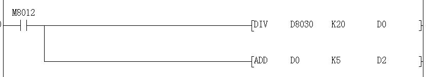

這條程序怎么解釋比較好。

每隔50MS,模擬電位器1的值除以20+5送入D2中。

    DIV   除法
    D8030/D8031   FX1N/1S的兩個外部電位器所對應的寄存器,調節電位器時,電位器中的數值I在0~255間變化。
    ADD  加法
    綜合以上,就是使D2的數值隨電位器的調整在5~17間變化。

    引用第1樓cvlsam于2011-06-26 09:58發表的  :
    為什么是50MS而不是100MS呢。M8012不是產生100MS的脈沖嗎。

    引用第4樓渤海邊于2011-06-26 10:40發表的  :
    M8012是100MS脈沖,但是它的占空比是50%的脈沖,即導通50ms截止50ms,所以說是隔50ms
