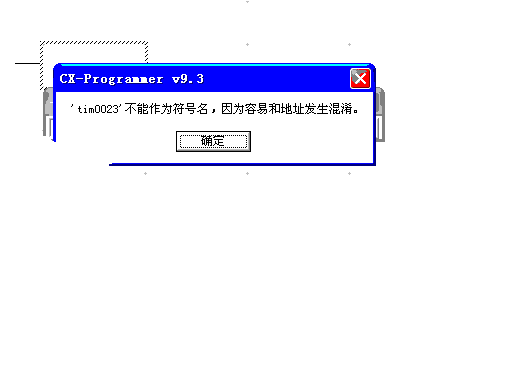

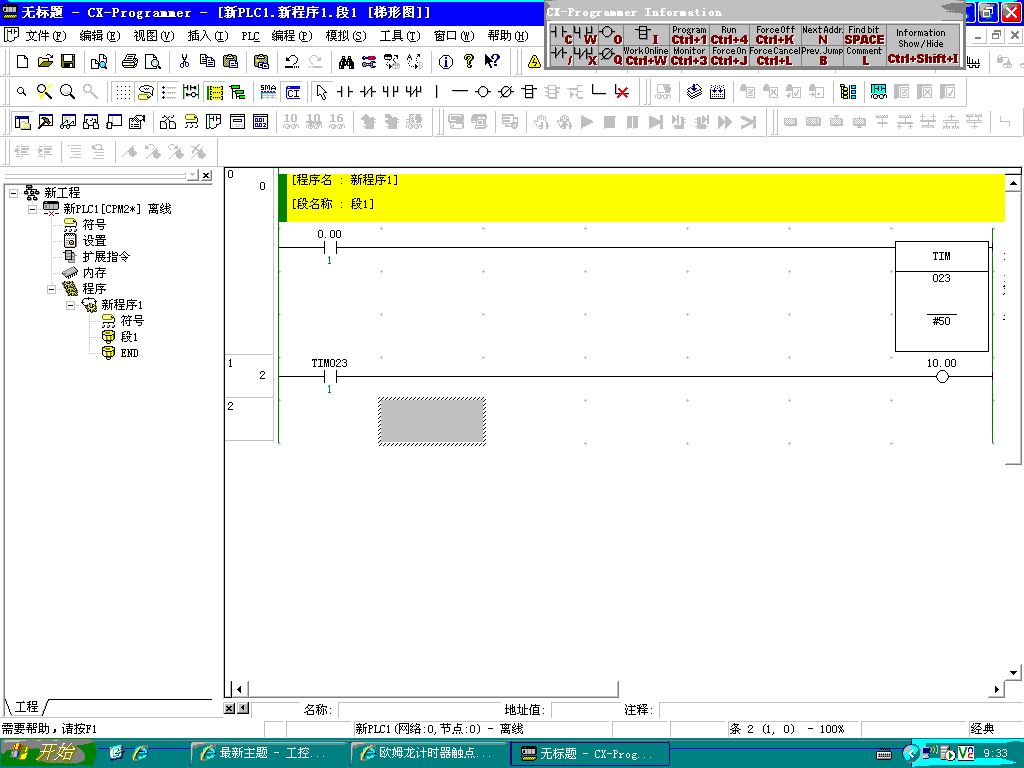

在程序中用了個計時器TIM0023,這個計時器的常開觸點怎么輸入也不對。,這個觸點到底應該怎么輸入才是正確的啊。煩死了。

    那個觸點就是直接從上邊點一個下來,輸入TIM行,后邊加上023就成紅的了,真邪門了。

    老出這個紅的。

    把TIM0000改成T0000就好了,這垃圾玩意。是不是PLC型號不同導致的?CJIM的PLC。

    是的,CJ1M必須輸T不是TIM
